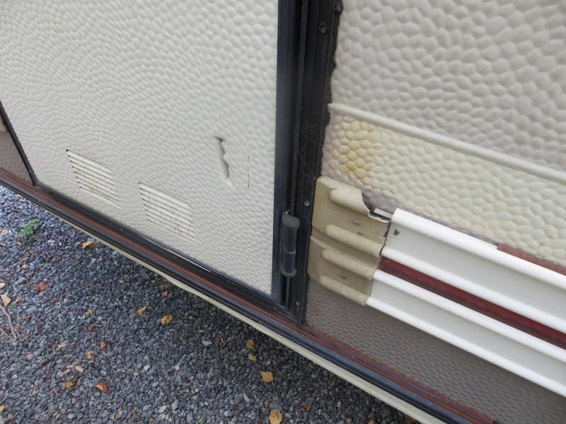

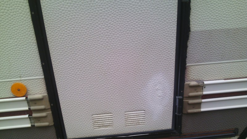

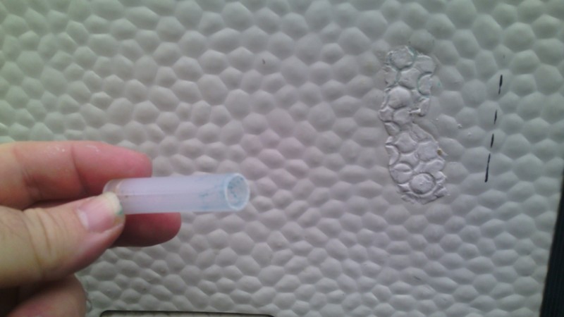

En attendant, je me suis attaqué à un truc que je maîtrise mieux : la carrosserie.
Pour mémoire, le gros accroc sur le bas de la porte :
Première étape (désolé la photo est floue), nettoyer et dégraisser la zone à traiter :
J'utilise ensuite un mastic bi-composants epoxy de ce type :
il s'agit de la nouvelle présentation du Pattex repar' express, l'avantage de ce nouveau conditionnement c'est que le bouchon du tube peut aussi servir de couteau et de spatule :
Le souci (que vous aurez sans doute remarqué), c'est que la tôle de la LMC est gaufrée. Je me suis donc aidé d'un capuchon de feutre pour reproduire approximativement les dessins de celle-ci.

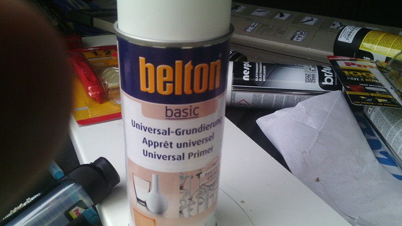

J'y ai ensuite appliqué une sous-couche d'accrochage de ce type :
Voici ce que ça donne après application :
Ce n'est pas parfait, il faudra encore poncer un peu avant l'application de la couche de finition, mais ça n'a déjà plus rien à voir avec l'affreuse cicatrice d'origine !

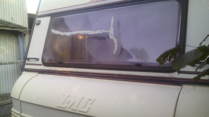

Autre souci en passe d'être réglé, la baie avant :
J'ai trouvé de quoi la remplacer à prix intéressant :super_1:
https://www.leboncoin.fr/equipement_car ... tm?ca=18_s

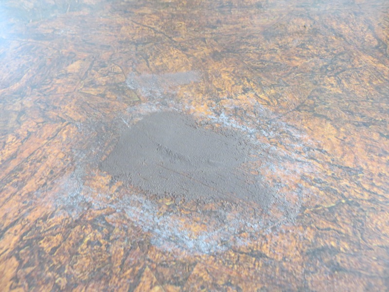

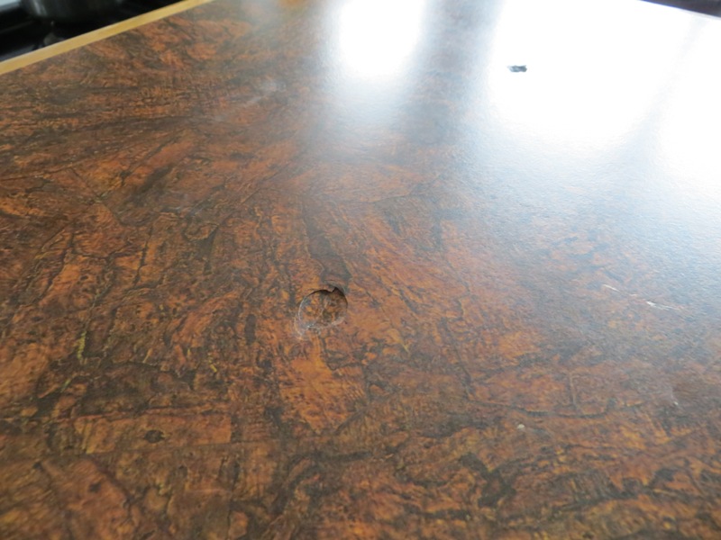

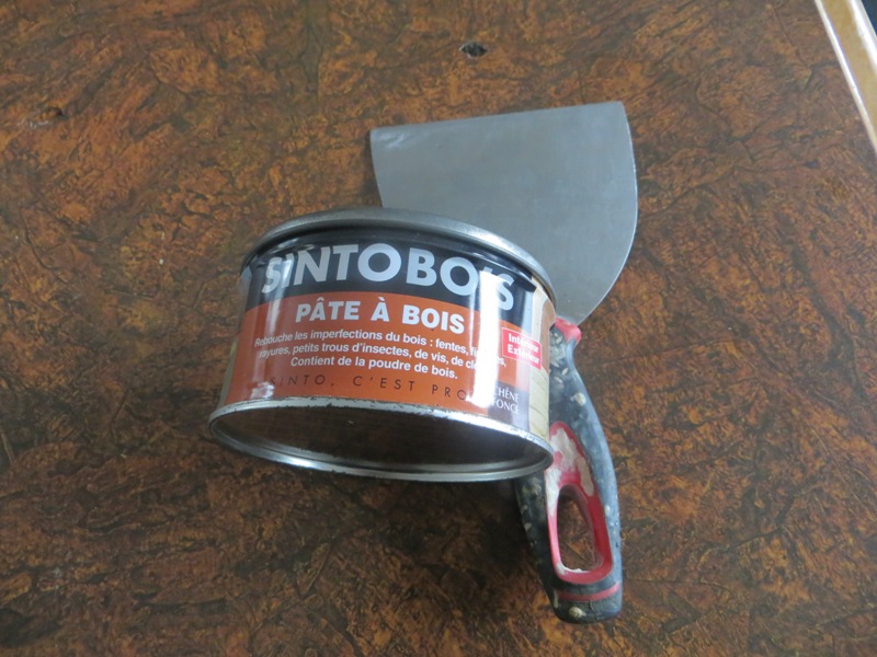

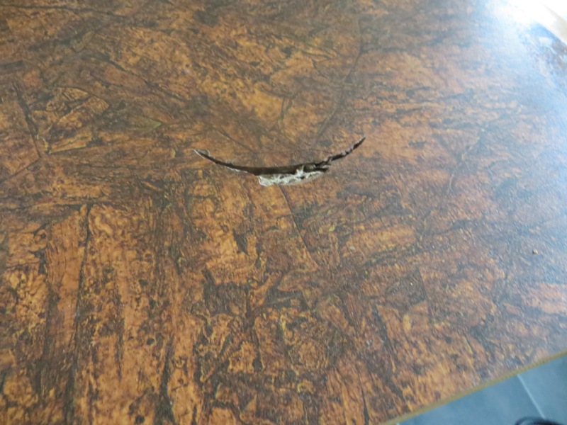

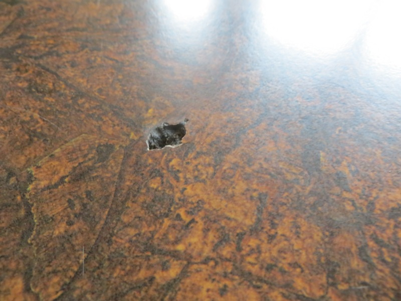

Bon, chantier suivant, la table du salon. Des objets ont du tomber des placards hauts sur celle-ci, créant des dégâts !
Je vais utiliser du syntho-bois pour, dans un premier temps reboucher les trous !
Les trous sont rebouchés, je poncerai ensuite le plateau pour y appliquer une résine spéciale pour les plans de travail, ce qui permettra au passage de relooker la table et d'éclaircir l'ambiance de la caravane

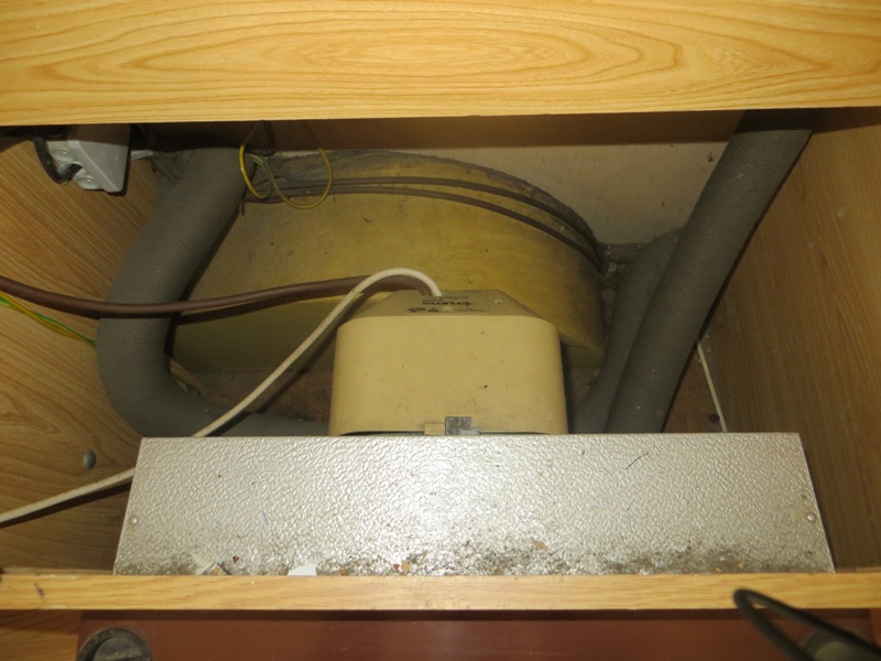

Pouvez-vous me confirmer qu'il s'agisse d'un Ultra Heat à l'arrière du truma ?
Trumavent sauf erreur de ma part, le truma heat est une "resistance" electrique qui se fixe à l'intérieur (derrière la façade).
C'est bien ld vebtillateur de l'air pulse.
pas d'ultra heat pour ce modele de radiateur.

Pour la baie vérifie bien que tu peux l'adapter car les fermetures n'ont pas l'air au même endroit.
