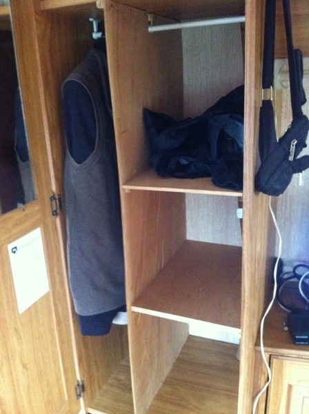

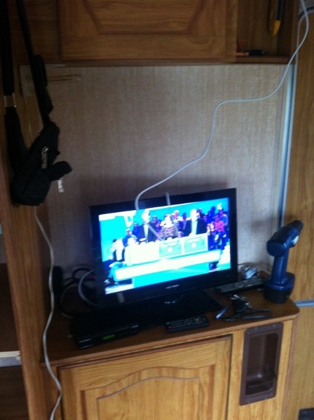

sinon hier aménagement de l'armoire pour retrouver une petite partie penderie

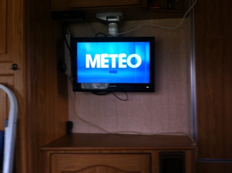

et installation de la TV et bonne surprise , le petit décodeur HD fait ampli d'antenne donc un truc de moins à brancher ! pratique ! l'antenne est juste posée sur le toit pour l'instant .... j'ai une prise d'antenne cablée sur le cotés du meuble mais impossible de trouver ou elle sort :gratte_tete:

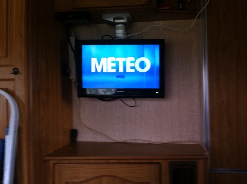

sinon bricolage du jour , installation de la TV à demeure
c'est bien ça me laisse plein de place en dessous !

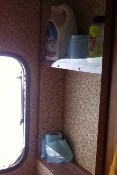

et installation de plexi pour rendre les étagères " utilisable" dans le coin toilette ; ça coutait pas grand chose de le faire au départ ....

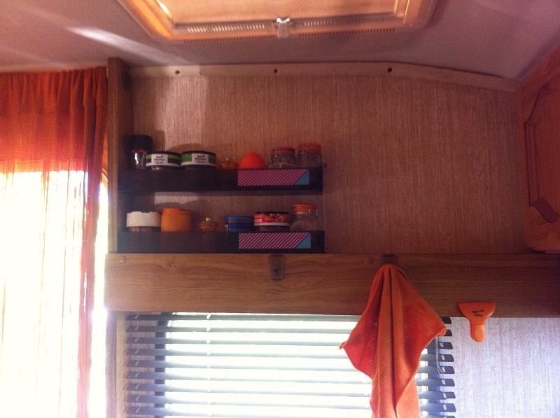

sinon j'ai retrouvé chez moi des étageres de frigo , impec pour me faire un porte épices
oui je sais la baguette d'angle au plafond est mal mise ... à reprendre

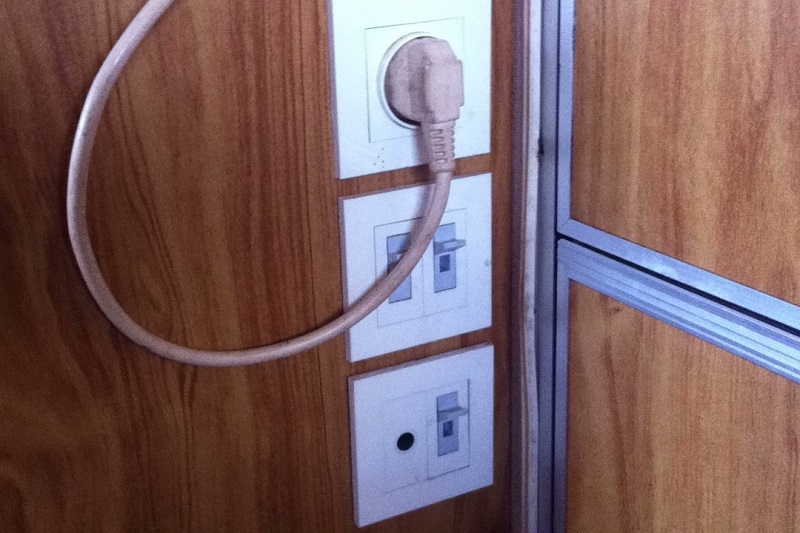

j'ai aussi installé une prise 12V , impec pour le chauffe café ( queue de cochon ) et l'aspirateur 12V !
