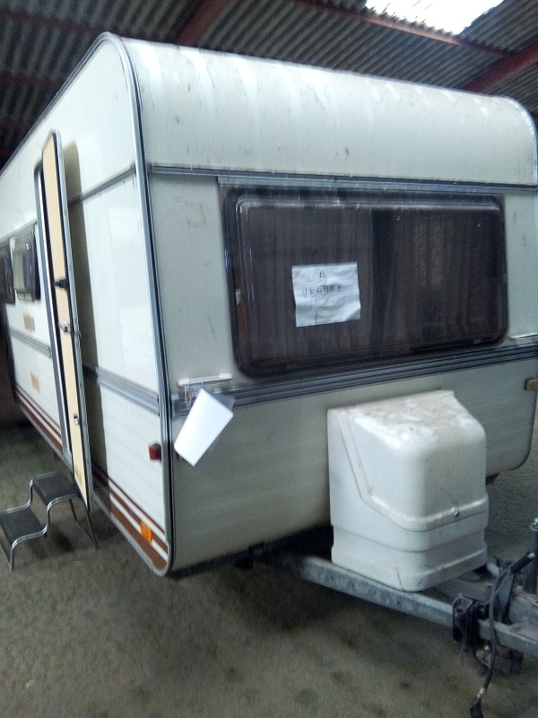

Je suis aller voir cette Digue E450, il y a encore un HIC !
Dans l'ensemble elle était pas mal mais le proprio avait eu une fuite au niveau du lanterneau il a donc fais fonctionner son assurance qui l'a fait remplacer mais des traces tout autour sont présente malheureusement. C'est aussi du lambris (d'origine) mais il a blanchi est gondolé par endroit donc j'ai un peu peur de ce qu'il y a dessous...
C'est un peu dommage.
On peut voir plus ou moins sur cette photo

lorsqu' il reste des traces d' infiltration, ça peut paraître normal,
ça ne veut pas dire que cela continue à fuir du moment que la réparation a été bien faite.
