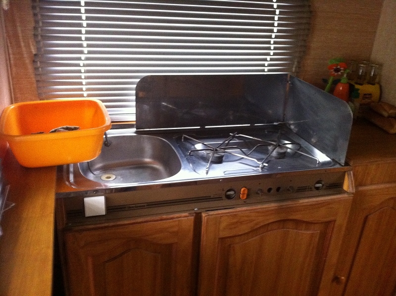

ps : je cherche 2 étageres pour frigo Electrolux RM 210 et 2 boutons pour le gaz réchaud cramer ; on sait jamais

pour le gaz,
donne moi le diamètre des tiges que je regarde dans mes archives,
mesure sur la partie ronde, pas sur le plat :mrgreen:

pour les axes de boutons Gaz c'est 8mm avec 1 méplat de chaque cotés
ah purée, c' est ce modèle là, merdum, moi, c' est avec un seul méplat et 8 mm, c' est trop gros,
désolé,
pas grave merci quand même ; j'ai une pièce de 5 cm pour régler mes feux hihihi en attendant mieuxx
en tout cas les bruleurs tiennent vraiment aléatoirement , pas de thermocouple non plus .... vive la fabrication française des années 80 ... rien à voir avec mon eriba de 71 .... snif j'peux pas être chauvin pour le coup !
