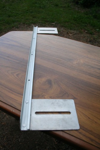

Ne pouvant utiliser la table extérieure, quand la caravane est en dévers, je vous propose quelques photos d'une adaptation pour la remettre horizontale et utiliser les chaises habituelles
Fabrication de 2 pattes en alu avec profil identique au rail de la table pour s'accrocher au rail existant sur la caravane.
Support table1.jpg (45.87 Kio) Vu 5246 fois

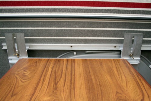

Support table2.jpg (45.19 Kio) Vu 5246 fois

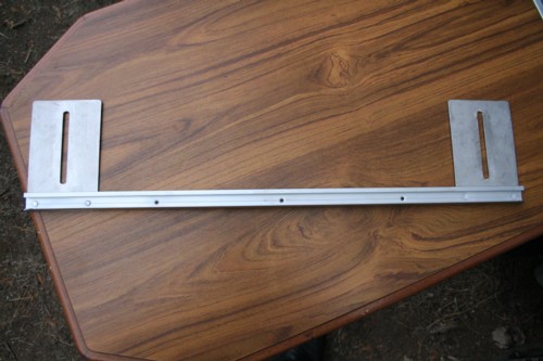

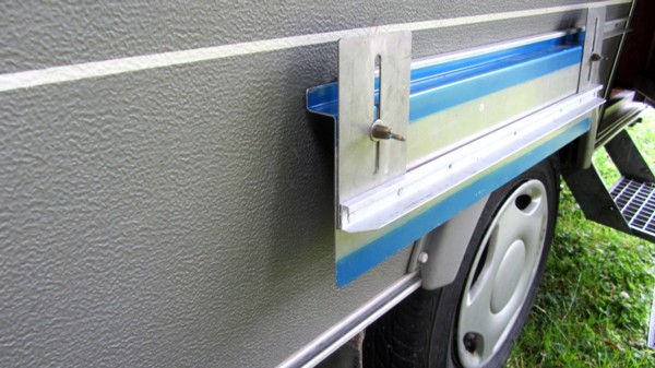

Fabrication de pattes réglables en inox et fixation de la nouvelle réglette en provenance de chez "Narbonne Ah! ces soirs"
Support table3.jpg (48.82 Kio) Vu 5246 fois

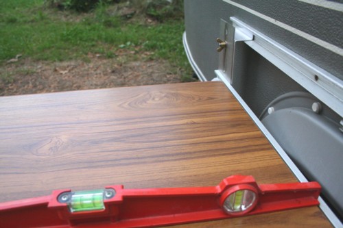

Support table4.jpg (43.99 Kio) Vu 5246 fois
Table en place sur son nouveau support

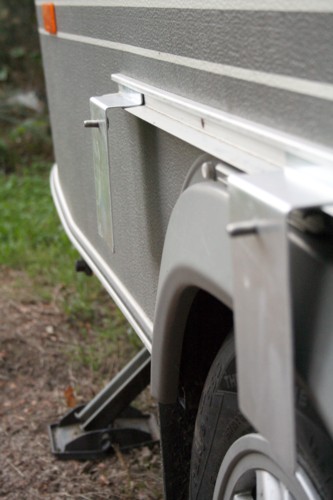

Support table5.jpg (57.26 Kio) Vu 5246 fois
Table en pente, le niveau coince la bulle

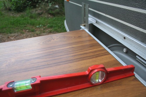

Table de niveau en baissant la coulisse coté caravane
Support table7.jpg (48.99 Kio) Vu 5246 fois

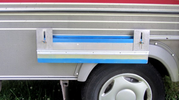

Amélioration avec une seule équerre plus rigide que les deux à chaque extrémité
Support table9.jpg (60.88 Kio) Vu 5246 fois
Support table8.jpg (47.77 Kio) Vu 5246 fois
La peinture bleu métal (j'avais ça sous la main) est pour repérer l'oubli d'ôter le dispositif, c'est arrivé une fois... même pas perdu !!!!
Un pied réglable en hauteur complète avantageusement ce dispositif.....
Derrière l’équerre j'ai collé une bande de mousse qui vient en appui sur le plastique du passage de roue.

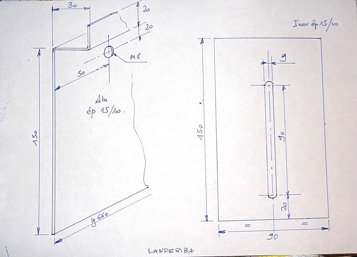

Le croquis pour réaliser à la presse plieuse l'équerre:
Equerre table.jpg (68.3 Kio) Vu 5244 fois
