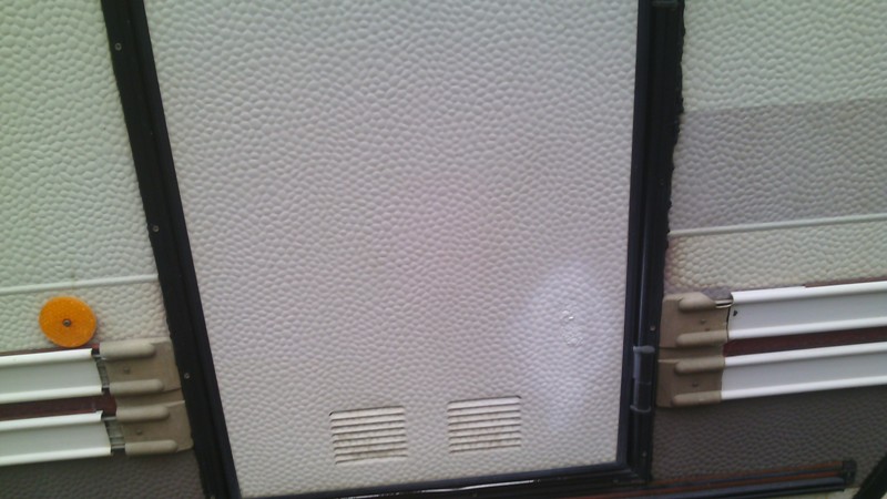

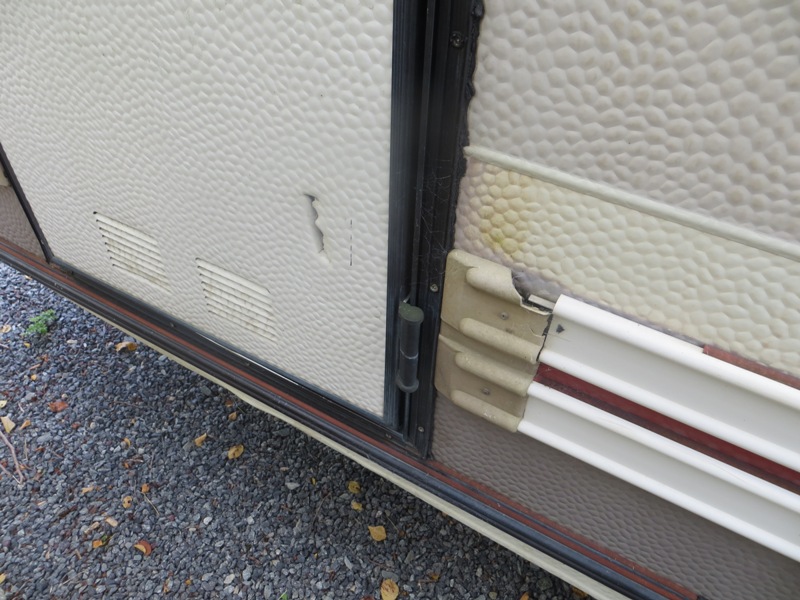

En attendant, je me suis attaqué à un truc que je maîtrise mieux : la carrosserie.
Pour mémoire, le gros accroc sur le bas de la porte :

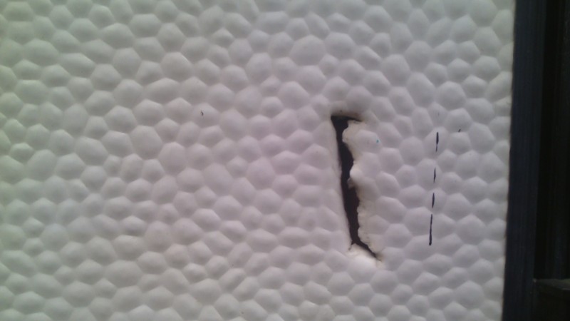

Première étape (désolé la photo est floue), nettoyer et dégraisser la zone à traiter :

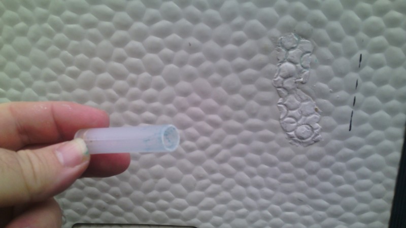

Le souci (que vous aurez sans doute remarqué), c'est que la tôle de la LMC est gaufrée. Je me suis donc aidé d'un capuchon de feutre pour reproduire approximativement les dessins de celle-ci.

Voici ce que ça donne après application :
Ce n'est pas parfait, il faudra encore poncer un peu avant l'application de la couche de finition, mais ça n'a déjà plus rien à voir avec l'affreuse cicatrice d'origine !

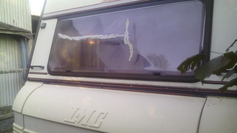

Autre souci en passe d'être réglé, la baie avant :
J'ai trouvé de quoi la remplacer à prix intéressant :super_1:
https://www.leboncoin.fr/equipement_car ... tm?ca=18_s

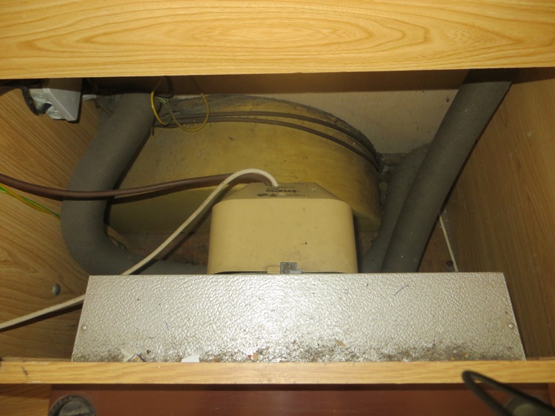

Pouvez-vous me confirmer qu'il s'agisse d'un Ultra Heat à l'arrière du truma ?
Posté : 04 oct. 2015, 17:39
Trumavent sauf erreur de ma part, le truma heat est une "resistance" electrique qui se fixe à l'intérieur (derrière la façade).
Posté : 04 oct. 2015, 17:57
C'est bien ld vebtillateur de l'air pulse.
pas d'ultra heat pour ce modele de radiateur.

Pilou a écrit : deux plaques de constructeur et de châssis
une plaque du constructeur caravane (réglementaire) et une du fabricant du châssis.
Pour la baie vérifie bien que tu peux l'adapter car les fermetures n'ont pas l'air au même endroit.
