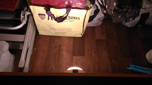

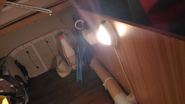

j'ai installé une lampe sous le lit pour éclairer la soute quand il fait noir.
Il n'est pas toujours facile d'y voir clair lorsque le lit est levé et qu'il faut retrouver un brol dans la soute le soir avec la lumière cachée avec sa propre ombre.

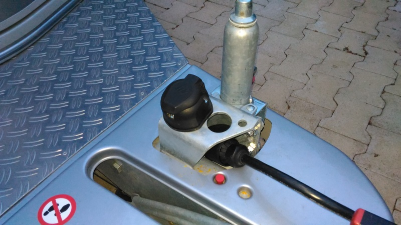

Ensuite, bien que nous ne fassions que très occasionnellement du "libre" (hors camping) j'ai placé une "prise distran", pour ceux qui ne connaissent pas c'est une prise 13 broches sur la quelle le "+" et le "-" permanent sont raccordés à la batterie du mover dans la caravane.
Cela permet de décrocher la caravane et en branchant la fiche 13 broches dans la prise sur le timon d'alimenter le circuit 12V de la caravane par la batterie du mover.
Tout cela en attendant de monter un système plus complet, càd booster pour charger en roulant + alimentation directe de la cellule par la batterie du mover après décrochage. (à ce moment, la prise 13 broches sur le timon deviendra inutile).
Voilà voilà. :)

Très ingénieux Marc, merci !
Surtout l'étagère dans la penderie.
La prise sur le timon, c'est plus spécifique, il faut avoir un mover et en avoir vraiment besoin.
Une "prise Distran", c'est bien une prise à 13 Phil ?
