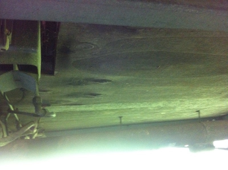

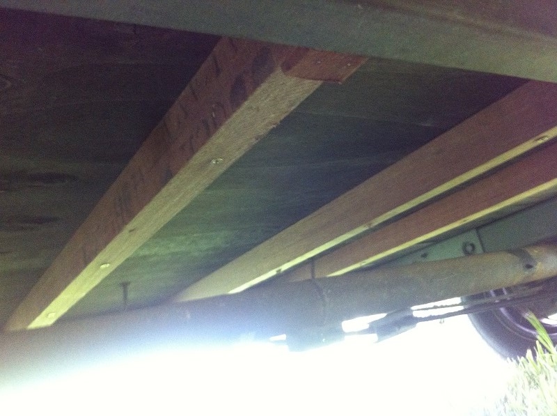

oui j'ai regardé dessous il y a 1m26 sur 1m 50 sans aucun renfort .... et les longerons sont un L donc impec pour y rentrer en force des tasseaux vissé collé ; je pense faire comme une échelle ce sera encore plus solide , ou un H on verra
c'est pourtant un modèle haut de gamme pour l'époque , je suis étonné de la solidité des murs , parois , meubles mais vraiment effaré par la finition qui fait pacotille .... enfin je vais y remédier facilement

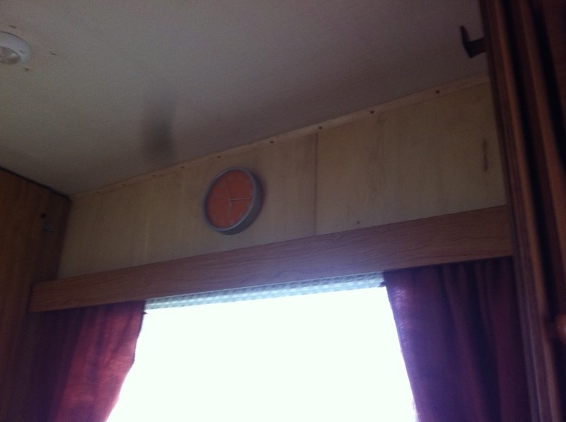

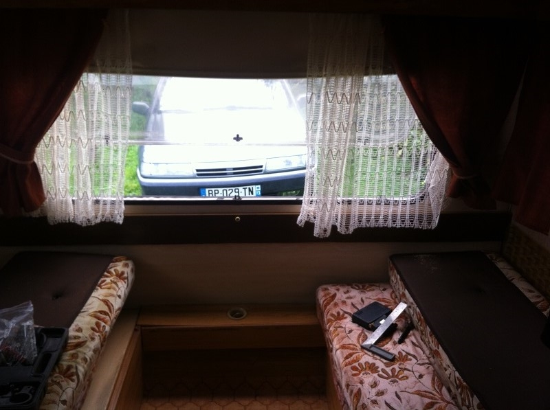

sinon bien bossé , plancher renforcé , plafond remis en place , face avant renforcée ( les poignées de tirages tenaient avec des vis de 2cm de long ?????????, ! )
content de mon après midi
plancher avant
plancher après
renfort face avant , vais pouvoir remettre un rail de table sans inquiètude ! ça bouge plus !
angle tombant du faux plafond

Super travail, mais tu n'a pas peur de lui faire prendre trop de poids avec les bastaings sous le plancher ? :super_1:
Posté : 21 avr. 2016, 23:06
c' est tout bon, tout beau :bravo1:
elle va être plus neuve que neuve :mdr3:
Posté : 22 avr. 2016, 08:33
Fremeda a écrit :Super travail, mais tu n'a pas peur de lui faire prendre trop de poids avec les bastaings sous le plancher ? :super_1:
bah c'est du très vieux bois , moins d'1 kg chaque tasseau et c'est rigide !!!! c'est pas du sapin !!!

cet après midi démontage du rail avant sous la baie ... la moitié des vis font moins d'1 cm ... au mieux 2 pour celle qui tiennent les poignées de tirage ! peut être pas d'origine .... mais bon ....
j'ai trouvé tout et n'importe quoi derrière le rail ( silicone , mastic , tuyau souple d'aquarium .... pffff )
j'ai remis du mastic en bande , des vis assez longue pour tenir sur l'armature et son renfort intérieur , bingo ça ne bouge plus !!!! content de mon après midi
