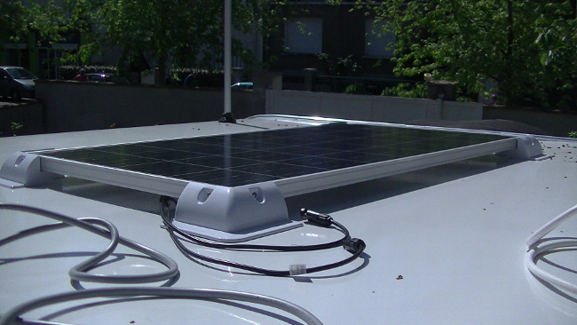

Je débute la pose des panneaux solaires. Pour le moment juste posé pour test. Ils seront collé au Sika 252.
Posté : 15 mai 2016, 12:28
J'ai fait un essai en volant d'un seul panneau, (fil 2x 2.5mm²) je charge avec une intensité variant entre 1.7A et 4.2 A pour une tension de 13.7V à 15.7V. C'est très fluctuant le solaire. Pourtant à midi en plein soleil.

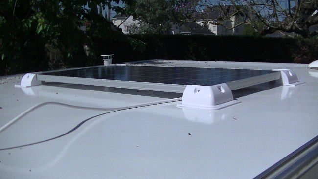

Merci Lili. Oui, j'avance. Les 2 panneaux sont collés, reste plus qu'à percer le toit et coller le passe toit.
Je rachèterai du sika 221 ou 11 FC, moins cher et devrait suffire pour le passe toit.
