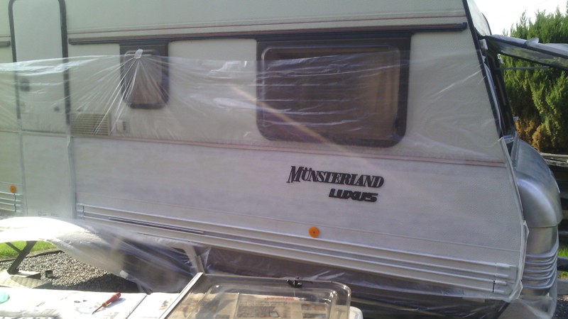

Voici la face avant définitive, avec un gris plus clair et moins de noir ...
c' est pas plus mal,
je dirais même que c' est mieux :super_1:

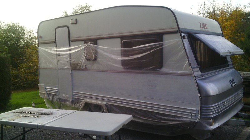

Voici la suite, avec la fin de la sous-couche d'apprêt blanche :

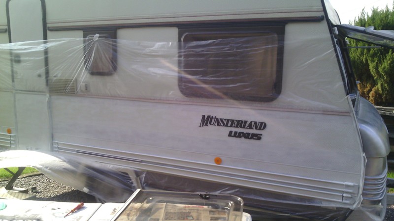

Puis, après la couche blanche, la repose après peinture noire des éléments de marque :

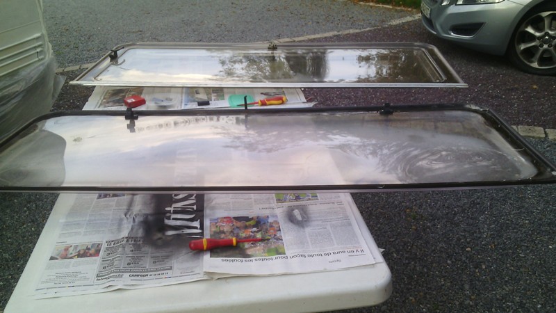

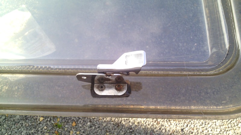

Pendant que ça sèche, je travaille sur la baie avant qui était fichue. J'en ai acheté une d'occasion, elle est plutôt en bon état, mais les systèmes de fermeture ne sont pas les mêmes, et évidemment pas à la bonne place :evil:

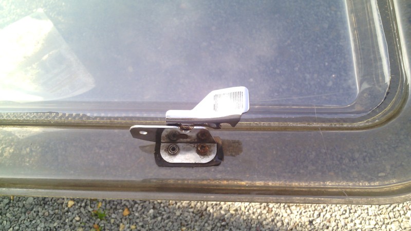

L'ancien système :

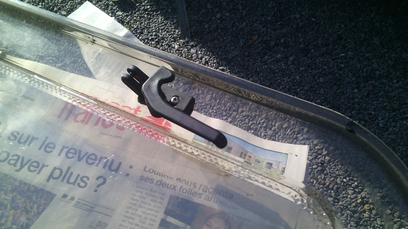

Le nouveau :

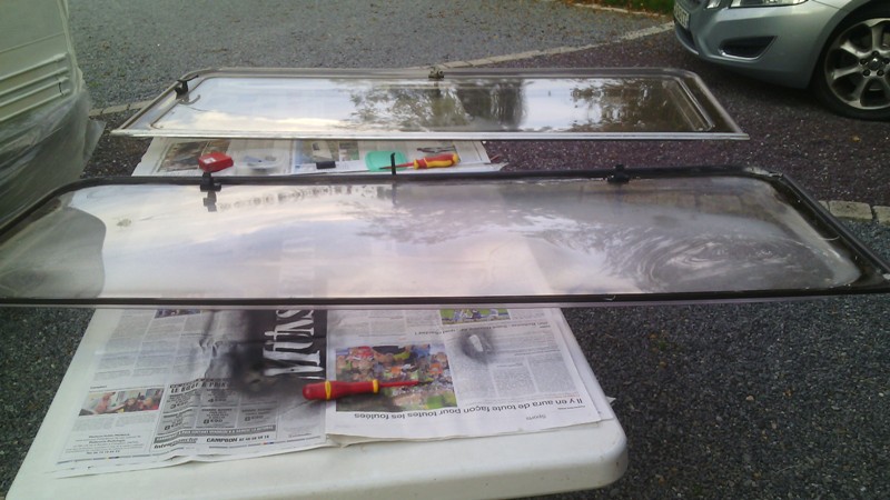

Déposer l'ancienne baie, toute fissurée et déformée n'a pas été une sinécure, tout seul :grrrrr_cf:
Les deux baies côte à côte afin de reprendre les quottes pour les fixations :

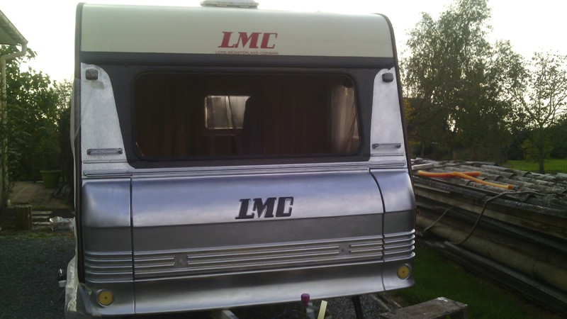

La baie avant est changée, la face avant et le côté porte sont repeints :
