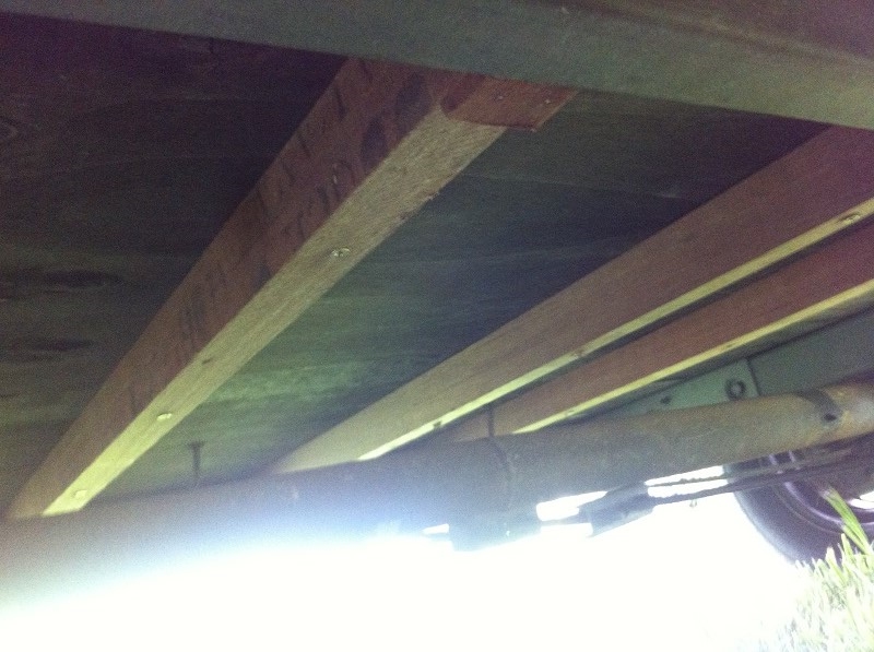

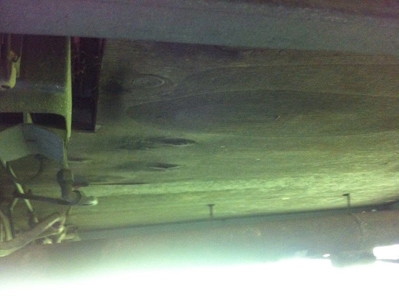

plancher avant
plancher après

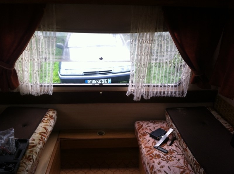

renfort face avant , vais pouvoir remettre un rail de table sans inquiètude ! ça bouge plus !

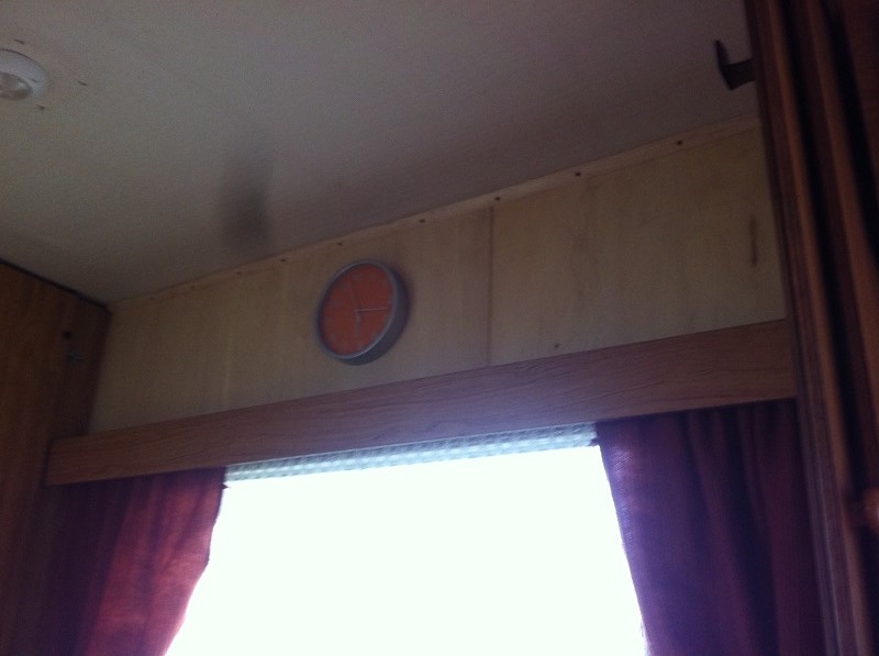

angle tombant du faux plafond
